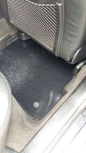

    Вода под ковриком пассажира заднего правого, машина слетела с дороги, но ни во что не врезалась, просто как бы упала пузом на землю, после этого она стояла на улице ждала ремонта, все сделал, но открыл заднюю дверь и удивился очень, вода поступает из воздушного патрубка для обогрева ног для задних пассажиров, я сначала выгреб её полотенцем, как обычно первым делом полез под капот и смотрел воздушный фильтр, он сухой, проливал водой и вода не затикала в отсек фильтра, далее снял аккумулятор дренаж чистый, резинки там нет, отверстие ого го, проливаешь туда и сразу под машиной лужа.
    Подскажите, куда ещё смотреть, как вода попадает в этот канал обогрева ног?

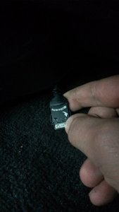

    Вот ещё, подскажите, что это за провод так же под сиденье в районе центральной консоли нащупал пальцами?

    в случае с с5 а6 это было результатом забитого патрубка слива конденсата кондиционера...
