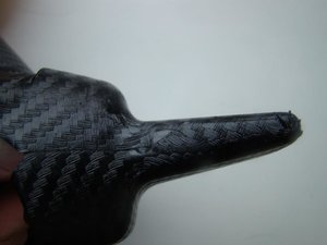

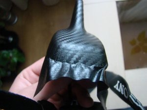

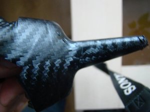

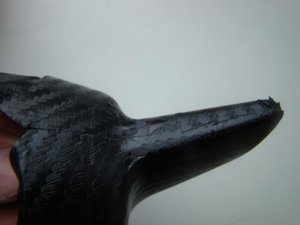

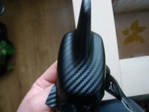

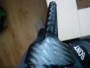

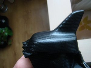

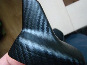

    С помощью одноклубня стал обладателем пленки 3Д карбон.
    Вот и решил обтянуть всё, до чего смогу дотянуться :)
    Опыта обтяжки пленкой нет, поэтому прошу совета, как надо правильно обтягивать круглые элементы?
    Вот, например, плавничок:
    Как быть на задней стороне плавничка?

    и многие верят в то что это карбон или это для себя любимого только?
    по сути нужен фен и перчатки.

    перетянул местами сильно, и фена нормального явно не хватает.

    вообще часто у людей именно с такими деталями округлыми как зеркала и на твоем примере антена бывает после обклейки проблемы в виде того что на солнце нагревается растягивается а потом сжимается скукоживается и отклеивается) а вообще все просто) обезжириваем- греем -наклеиваем (главное не перегреть и не перетянуть) а вообще уже колхоз лично мое мнение)

    Нет, не карбон. Я поэтому и писал аля карбон. И верно, нужно для себя любимого, по сути, я просто хочу научиться правильно обтягивать такие неудобные элементы.
    Нормальный фен - это какой? У меня сейчас такой - нормальный?
    Другое дело, что не знаю как его правильно использовать. Именно поэтому и прошу обмена опытом.
    Колхоз, не колхоз, а смотриться, по мне лично, гораздо интереснее, чем просто черный.
    Поэтому и прошу помощи в том, как правильно обтянуть, чтобы солнце не было так катастрофично.

    ну кмк перетянул местами, видно, что рисунок поплыл сильно

    Рисунок уплыл потому, что сам "кончик" :) антенны расположен таким образом, что пришлось тянуть и греть феном. Переборщил однозначно - первый опыт как-никак обтяжки столь нестандартных элементов... Вот и решил уточнить как люди делают такие элементы.
    И опять же как обтянуть так, чтобы сделать без швов вообще?

    плавник наверно не выйдет без швов, хотя хз

    почему не выйдет то.. просто берешь и начинаешь клеить сверху... как бы накрывая его пленкой и получается что он накрыт ею и швов не будет.... элементарно Ватсон))))

    Сверху вообще не вариант. По бокам сильно бугриться, вряд ли ее можно сжать до такой степени чтобы убрать эти складки. Комкаться короче будет... Уже пробовал.

    У меня тоже невышло его без шва затянуть! Если даже и как нибудь чудом затянешь про ровный рисунок карбона можно сразу забыть

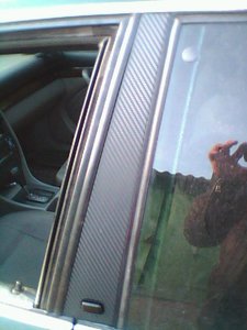

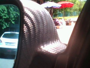

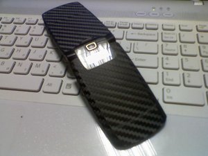

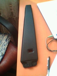

    Пленка продается на Южном порту я там брал себе 20см-500рублей отдавал ... Пленка 3М держится отлично у меня ею стойки боковые оклеены и зеркала... Сам делал все супер.....
