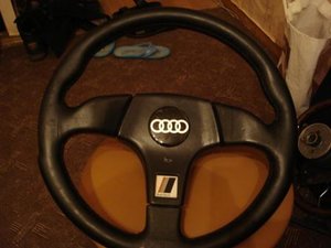

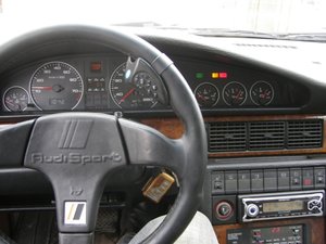

    Достался мне по случаю руль, с наклееной по ценру заглушки наклейки естествнно без ущерба снять ее не удалось, только вместе с кожей, и вот если уж обтягивать, то хотелось сделать что нибудь индивидуальное но не испортив стиля оригинала, в итоге выбор пал на стилистику ауди спорт, вот результат, как вам?

    Очень здорово и со вкусом! Интересно как такое делается?

    делается очень просто я делал 30 мин обтяжка и 15 минт ушло на вырезание из картона надписьи, готовая надпись клеится на основу, затем кусок кожи мажется клеем ПВА и обтягивается зготовка, потом надо поролоном прижиматнадпись то есть как бы ее продавливать, и после высыхания будет надпись объемная!

    А я все таки считаю что совсем без логотипа лучше

    Как вариант можно клаксончик гравировкой сделать. Т.е нацарапать его на коже, а не выпуклым делать

    на самом деле на фото надпсь контрастная в реале она практичски не видна! и соответствует стилю, я так думаю

    клаксон можно было просто сделать тисненым, то есть сделать штамп и продавить его но он бы контрастнее еще читался!

    мне понравилось, оригинально, здорово!

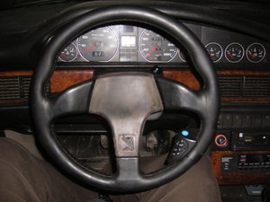

    to Romich с приборкой от твоего авто, встала на место!!!

    Его можно было сделать совсем маленьким и смотрелось бы вообще как оригинал

    Это я уже заметил! Красота!:thumbup:

    согласен можно было его сделать меньше, но вот вырезать из картона его сложно он расползается и грамотно его обтянуть бы не получилось!

    Ну обтянутый маленьким точно не получится, если только тисненый. У меня просто есть особенность - по мне пусть и не так броско, но главное чтобы выглядело штатно. А тут хоть и очень аккуратно (другого за твоими поделками никогда не наблюдалось:thumbup:), но видно что hand-made

    конечно было бы совсем круто сделать как на оригиналн продавить и немного беленьким покрасить , чтоб вообще родное, но на это не хватило терпения, как говорится хотелось все и сразу!!!)))

    Или тиснение штатным шрифтом "turbo". А по поводу руля я все таки непреклонен. Мне ну очень нравится вид родного руля Audi Sport
