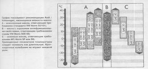

    Залито масло Mobil 2000 10w-40, хочу поменять на Mobil 1 Extended Life 10W-60 (одобрено WV 505.00)- стоит ли на такое менять? Хотя по графику рекомендации Ауди там такой нет!:shock:

    Я лил его же 5/50, лишь бы настоящее. Хотя пару раз дёргался на оригинал, двиг не ел совсем. В идеале - смотри допуск ВАГа на АВС :nod:

    моя аудюха всю свою жизнь в россии ездит на мобиле....
    щас залито именно Mobil 1 Extended Life 10W-60. и уже год (с заменой) на нем езжу...
    НО густовато оно для зимы (открывал канистру при -10... не айс, густо)
    до этого зиой (когда машин на улице стоял) пользовал mobil arctic (вроде 0 или 5W...)

    Для ABC - Тип моторного масла допуск - VW 500.00 и 500.02
    Mobil Super 2000 10W-40 - допуск VW 500.00 и VW 505.00:rock:
    ...значит буду менять таким же какое и было...ух определился:)

    10W60, какие бы допуски у него не были, скорее для юга или для отжига. Или для продажи:bt:, если давление масла на грани. Для Севера слишком вязкий продукт.
