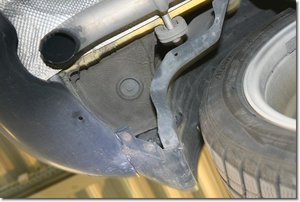

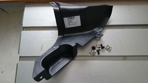

    Для информации владельцев А2: Обшивка днища на моделях 1,4 отличается от машин 1,2. Экономия топлива достигнута на версиях 1,2 также за счет практически полной обшивки днища и устранения ненужной турбулентности.Там обшивкой закрыта даже выхлопная труба.Многие владельцы А2 1,4 в Германии докупают и устанавливают самостоятельно дополнительные части обшивки днища от версии 1,2. Некоторые владельцы делают дополнительные элементы самостоятельно из подручных материалов т.к . цены на оригинал недешевы и затраты не скоро окупятся экономией топлива.На немецком форуме примерно 2 года назад нашел тему про отсутствие части обшивки днища слева сзади возле глушителя на машинах 1,4. Посмотрел на своей машинке и тоже увидел ее отсутствие. Самое интересное в том, что данная обшивка обязательно есть на всех машинах 1,2. Конечно данная защита не даст ощутимой экономии топлива и на это не стоит рассчитывать, но хотя бы просто прикроет от попадания лишней грязи внутреннее пространство заднего бампера. Делать подобный сложный угловой элемент обшивки самостоятельно не очень просто и потребует уйму времени . Решил просто заказать и установить оригинал. Другие недостающие элементы защиты днища от версии 1,2 можно в принципе при желании сделать самому. Наверное при наличии времени сделаю когда-нибудь обшивку выхлопной трубы и нижний спойлер.При заказе в Германии сотрудник ауди-сервиса предупредил меня о том, что данная запчасть не ставилась на мою машину и он не гарантирует, что она подойдет. По нынешним кризисным временам может и не стал бы сейчас заказывать т.к. при нынешнем курсе евро цены кусаются,но тогда это казалось не так дорого. :shock: После получения установил самостоятельно без всяких проблем.Это не заняло много времени. Номера деталей при моем заказе и цены : 8Z0 804 839 Verkleidungsteil (обшивка) -18,68€
    , N90775001 Schrauben (саморезы 2 штуки) - 0,64€
    N10433701 Schnappmuttern( гайки из жести под саморезы -3 штуки) - 1,25€
    Вышеуказанные саморезы подходят для крепления обшивки моторного отсека. Их почему-то постоянно теряют на сервисе, а в магазинах их не найти. Пользуясь случаем докупил себе саморезов, гаек и потом заменил все неродные . Фото обшивки с саморезами и гайками,вид без обшивки и вид с обшивкой прилагаются .

    Это лишь часть обшивки, которую не ставят на версии 1,4. На версии 1,2 за обшивкой моторного отсека еще установлен нижний спойлер и далее зашита выхлопная труба .

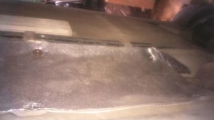

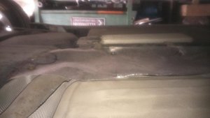

    Давно хотел сделать обшивку самостоятельно и искал подходящий материал.За предоставленный прекрасноподходящий для этих целей материал-алюминиевую жесть 0,8мм огромное СПАСИБО tekill !:rock:
    Фото прилагаю.Извините за качество снимков.Снимал мобильником . Делал обшивку в гараже без ямы.Не так удобно, но сделал. Мне нравится.

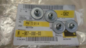

    Для крепления обшивки днища раздобыл в Германии дефицитные гаечки ,которые там называются Federmutter (пружинная гайка). Номер детали N90708803 . Фото гаек с упаковкой также прилагается.Номер там виден.В наших магазинах подобных гаек не найти. На дизельных версиях А2 на таких гайках также держится защита топливного фильтра и они часто теряются.Думаю, что номерок кому-нибудь пригодится.
