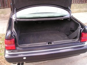

    Кстати вот как то так выглядит у меня багажник если не считать поперечин для фаркопа

    а нормально! а не в курсе, есть ли у вас где такое, включая обшивку крышки багажника

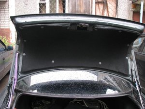

    Себе неделю назад сделал обшивку крышки багажника.
    Решил изучить процесс издготовления стеклопластиковых деталей.
    Сначала сделал форму для обшивки, выровнял ее, потом уложил 4-5 слоев стеклоткани.
    Готовую деталь отделил и обтянул карпетом. Потом на пистоны в штатные места.
    Косяки конечно есть , но для первого раза нормально и мне нравится.
    Обшивка весит меньше килограмма.
    Правда на материалы посчитал , ушло около 1 т.р.(с учетом изготовления формы - куда ее теперь девать-) )
    p.s Если нужно могу выложить все фотки.
