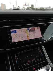

    Запилил навигацию себе через андроид авто

    Круто! Что для этого нужно сделать? И параллельно ещё один другой телефон (айфон) на звонки работает?

    Я взял старенький телефон, Galaxy s4 mini, там стоял стоковый Android 4.4. Для Android Авто (АА) необходима версия 5 и выше.
    Через ресурс 4pda нашел версию Android 7 и накатил на телефон (для Android 9 есть нюансы, описывать не буду)
    Далее, необходимо получить ROOT телефона, что так же по инструкции сделал с того сайта.
    После этого надо накатить AAmirror и задушить Google сервисы, чтобы они не душили AAMirror (делается это с помощью программы AA Phenotype Patcher.
    Собственно все. Подключаем телефон по шнурку, выбираем AA, нажимаем правую нижнюю кнопку на экране авто. Там будет приложение AAMirror, запускаем его и у нас появляется полное зеркало телефона на экране авто и к тому же с обратной связью :)
    Способ универсальный, подходит к любым автомобилям с AA.
    К сожалению, звонить можно только с того телефона, который подключен по шнурку (
    С Айфонами не разбирался, но вряд ли можно сделать такой маневр с ними...
    Теперь думаю, покупать ли более быстрый телефон, так как на стареньком откровенно все тормозит (
    Резюмируя:
    1) У телефона должен быть разблокирован загрузчик, иначе без него не поставить root (политика Google такова, что они требуют, чтобы производители блокировали загрузчик. Не все производители предоставляют способы разблокировки загрузчика, например, Хуавей нельзя разблокировать телефоны, выпущенные после 2015 года, так что при выборе телефона под навигацию обращайте внимание на это)
    2) Необходима установка ROOT, это делается для того, чтобы запретить Google сервисам душить AAMirror и передавать тач от экрана авто в телефон. (не на всех телефона есть способы root`a, но все популярные модели в основном имеют, 4pda в помощь)
    3) Прямые руки... куда ж без них )
    Звучит просто, но часа 3 времени убил пока разобрался что к чему...
    в дополнение видео инструкция (не моя):
