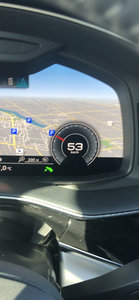

    подскажите а что это за зелёный макасинчик )) Она мне что газовать запрещает?)) и еще педаль вибрирует)

    Это Асистент движения. Как правило реагирует при вьезде в населенный пункт с трассы, или перекрестки и ограничения скорости видит (у меня один раз 1 из 10) из навигации. Настраивается в настройках асистента.

    Рекомендует отпустить педаль газа и ехать накатом для экономии топлива. Если условия позволяют, ещё и двигатель отключит: в этом случае ещё один зелёный индикатор загорится ))

    зеленая педаль говорит о том. что можно катиться накатом, в машине в картах прописаны места такие

    Это догадки или есть источник??
    PS
    Каждый день выезжаю со второстепенной дороги на шоссе, встраиваюсь в поток ускоряясь с 10 до 70 км/ч, а машина мне "педльку" высовывает и говорит ограничения 40 км.

    Всё так и на всех знаках с ограничением скорости. И педаль пинается.

    Хотел дать ссылку на источник, но мануал пропал из MyAudi ((
    Это, отключаемая в настройках MMI, функция, рекомендующая водителю ехать накатом на определённых участках для экономии топлива.

    Всё верно - перед знаком ограничения скорости ассистент через педаль сообщает водителю , что можно сбросить газ и катиться накатом.

    я почему-то так и подумал)
