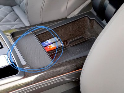

    2. порты type-c в полокотрике провалились оба внутрь конструкции. Как её разобрать? Во на картинке показал.

    При помощи соседней ветки выяснил, что для доступа к портам в центральной консоли нужно её полностью разобрать и демонтировать. В моем случае так себе занятие. Видимо буду просить сделать в сервисе пр очередном ТО.
