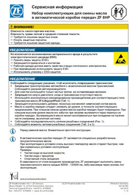

    А по факту как ? Нужно менять масло в коробке или нет в России? Типа плохой бензин не аргумент.
    И ещё. Нужно ли менять масло в дифференциале и главной передаче ? А то вспоминается анекдот "Гондурас беспокоит. А ты его не чеши и не будет беспокоить." Спасибо.

    В дифференциале и главной передаче меняйте к 100т.км. пробега, в АКПП к 80т.км. пробега и не будет проблем, а вообще чем чаще, тем лучше.

    Надо будет в Германии спросить нужно менять масло в АККп или нет. Есть опасения попасть на масло контрафакт.

    На АК есть документы с рекомендациями он ZF(производителя данной АКПП), там всё написано, если вы в Германии(или где либо ещё) будите спрашивать у дилера VAG, ответ будет: "Масло залито на весь срок эксплуатации автомобиля", а в Германии лучше просто купить масло.

    Я сейчас в Германии. Друг немецкой семьи работает на сервисе. Он прогнал мой Q8 по vin номеру. Его ответ на вопрос о замене масла на моем авто. Гилротрансформатор-масло не меняется. Есть опыт эксплуатации подобной коробки на Туареге. 180тыс.км пробега продал и без проблем. Мне кажется это российский развод на деньги. Вообще проблемы надо решать по мере поступления.

    А так то-да, можно к примеру и диски тормозные не менять, когда их износ будет минус 2мм. от новых(как того требует производитель), чего их менять тысяч 100-150 они пройдут, правда будут толщиной как лезвие, но пройдут, и т.д.

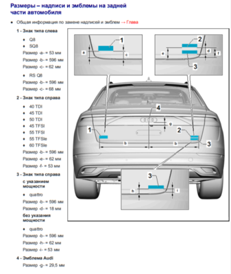

    Всем добрый день, нужна помощь, хочу приклеить шильдик Q8 на крышку багажника, но нигде не могу найти размеры его точного положения, нет ли у кого-нибудь из вас возможности измерить и скинуть размеры куда его клеить, хочу чтоб было как с завода.

    Огромное спасибо!!!

    Вы можете менять масло в коробке как вам заблагорассудится, хоть через 5000км. Можете пойти к зубному и вам выдернут за ваши же деньги здоровый зуб.Такое бывает. Но как говорил Ги де Мопассан, ближе к телу.
    Хочу пояснить про работу автосервиса в Германии. Он мало чем отличается от России. Если на сервис в Германии, акцентирую в Западной Германии (Штутгарт) приезжает женщина или мужчина, которые не в теме обслуживания и ремонта авто, то их так же как в России разводят на деньги. Частный сервис в Германии тоже рекомендует менять масло в коробке. Ему тоже нужны деньги, которые автовладелец тратит на ненужные работы.
    И возможно, если бы я жил в Германии мне тоже бы сказали,надо менять масло в коробке-гидротрансформаторе. Через 15 дней я уехал из Германии и увез с собой реальный регламент по коробке 0D5 о том что, масло не в ней меняется. Для справки в Германии очень грамотные инженеры, которые учатся в Университете в Штутгарте. Им можно верить больше,чем нашим сервисным акулам капитализма. .

    А бумажку ZF сейчас может сделать каждый школьник. Я ей не верю. Тем более, что на ней даже не указан номер коробки 0D5, установленной в AUDI Q8.

    Если вас не устаивает эта бумажка, вы можете найти точно такую же информацию на официальном сайте ZF(и на АКПП которая установлена на Q8 в том числе) и напомню ZF это не частный сервис, это производитель АКПП для VAG(и не только для VAG)
    Производителю АКПП(ZF) нужно иметь как можно меньше рекламаций на свою продукцию, отсюда и рекомендации по замене масла, производителю автомобиля(VAG), нужно как можно больше продавать своих новых автомобилей, отсюда и "залито на весь срок службы", т.е. прошла машина тысяч 150 и меняй её на новую, безусловно если вы не планируйте столько ездить на одном автомобиле, вам не нужно менять масло в АКПП, ибо условные 150т.км. АКПП пройдёт без проблем и без замены масла, а проблемы с АКПП достанутся следующему владельцу.

    Буду благодарен, если вы найдёте на сайте ZF информацию по замене масла на конкретно мою коробку - 0D5.
    1.Долговечность коробки,как и двигателя очень сильно зависит от стиля вождения.
    2. Есть ли статистика по выходу из строя коробки ? Было бы интересно посмотреть.
    А то, как в страховой компании. Застрахуйте свою жизнь, а то вдруг умрете. И так можно страховаться, т.е. отдавать деньги на всякий случай, и 5 и 10 и 25 лет. Это же неразумно, согласны?.
    P.S. Замена масла в коробке достаточно сложная операция, требующая специфического оборудования и отличного масла. А теперь оценим риски.
    Первый вариант. Вы ездите на адаптивном круиз контроле в "эфективном" режиме, т.е. режиме сберегающем и двигатель и коробку, да и всю трансмиссию. Значит вы можете вместо 150т.км проехать 250т.км без ремонта этих узлов.
    Второй вариант. Вы меняете масло в коробке через100т.км и Жизнь подсовывает вам сюрприз, о котором вы не сразу узнаете. Я имею ввиду сбой в качестве любого элемента оказания этой многогранной услуги. И коробку возможно придётся ремонтировать недёшево. А в результате у вас пробег те же150т.км с более значительными затратами. Конечно это философия, но я уверен, что ZF в бумажке напишет "рекомендуем заменить масло на 100т.км пробега", а не "обязательная замена масла на 100т.км пробега". Жду формулировку от ZF.

    ZF естественно рекомендует, а не требует, ибо это ваш автомобиль и как его обслуживать решать только вам, ниже полный документ и ваша(0D5-8HP55) АКПП там указана, там же есть адрес, вы можете найти там всё, повторюсь, это ваше дело(менять или нет), думаю никто вас уговаривать, переубеждать здесь не будет, поступайте как считаете нужным.

    Спасибо. Моё уважение к технически грамотному специалисту, имеющему доступ к сервисной информации. На сайт зайти не получилось.. В России он заблокирован. Тем более с немецким языком у меня проблема.
    Информация, это главное, что нужно сегодня при ремонте и обслуживании автомобиля. В далёком 1997 году я мог купить книжку "Руководство по ремонту AUDI100 кузов 45". Сегодня автомобили стали намного сложнее и к сожалению приходится собирать информацию по крупицам. За свою долгую автомобильную жизнь пришёл опыт скептицизма к предложениям ОД. На "Теане" ОД на 30т.км настойчиво предлагал заменить свечи с иридиевым наконечником, на "Туареге" ОД на 30т.км -передние тормозные диски. И было ещё много других "интересных" предложений. Поэтому ко всем заменам и работам на моих авто я относился взвешено-разумно. Инструкции же писали тоже инженеры.

    • СЗ.pdf
