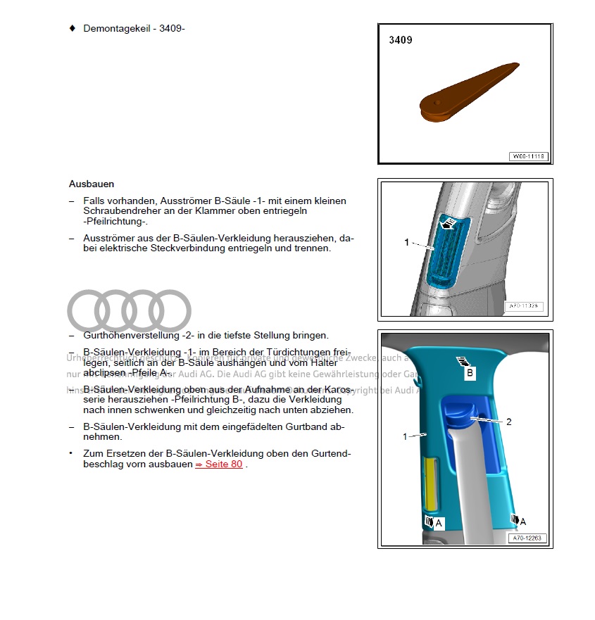

    QQQQQQQQ

    Большое спасибо!! Пинцет пластиковый нужен, или руками все снимается?

    QQQQQQQQ
    Это не пинцет, а пластиковая лопатка, которая вставляется между деталями.
    Вообще, я бы попробовал перевернуть ремень не разбирая стойки.
    Перевернуться он мог только в том случае если перекрут ремня уходил внутрь стойки.
    Попробовать так же перекрутить его в нужную сторону и отправить этот перекрут внутрь.

    Пробовал так, не выходит, все время вкручивает натяжитель обратно, как есть
