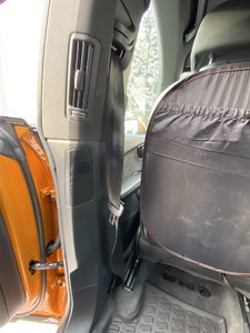

    Ребята, было у кого такое? Перекрутился ремень водителя, уже на 2 раза... реально ли исправить самому? К дилеру ехать нет ни времени, ни желания...

    Да реально!
    либо откручиваешь низ и ставишь как надо или потихоньку весь вытаскиваешь перекручивая в нужную сторону...
    у меня два раза не перекручивался, но один виток именно так перекрутил взад!

    Там пластиковая накладка, как её сдернуть? И чем крутить? Какой-то специальный ключ нужен?
