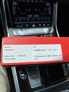

    Дошли наконец руки до установки бустера на педаль газа от DTE SYSTEM. Пультик пока оставил снаружи, пробую разные режимы. Смотрите что понял- ставить надо, становится лучше. Это легко проверяется нажав на кнопку и возвращаясь к штатному режиму. Конечно поезжу и коробка должна адаптироваться. Но провал конечно не то, чтобы вообще пропал, а стал совсем не явным. То есть не панацея, но явный улучшайзинг.
    Для себя понял, что режим сити самое то. Спорт и спорт+ очень машина дергает каждый раз, некомфортно. Но у меня бензин, может на дизеле все будет по другому. Кстати подключение занимает пять минут. Заказывал на КУ8, на коробке написан Таурег, значит все тоже самое

    А если в dynamic ещё поставить авто? Не пробовали, какой отклик будет?

    Покажите, пожалуйста, как выглядит в установленном состоянии! P.S. За провал не пинать, признаю, был не прав, он есть...))) и спорт-режим не особо помогает, как тут и писали многие. Особенно, хорошо это проявляется, когда подлетаешь к кольцу, притормаживаешь и пытаешься тут же встроиться в поток, коробка как бы захлёбывается. Так что был не прав, приношу извинения...

    -я убрал пульт под торпеду и ничего не видно, нечего фотографировать!
