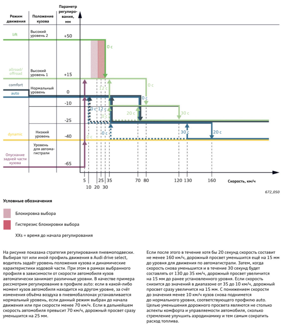

    Друзья, а тот факт, что тачка после 70 вроде начинает опускаться, а на светофоре потом подниматься - никак на ресурс пневмы плохо не влияет? Я просто постоянно это вижу, наверное потому, что обычно до 80 разгон и светофор, и так каждый раз, город маленький...

    Тоже это заметил, на стоянке у светофора приподнимается чуток.
  16. Doz
    Doz Живу я здесь
    28 фев 2011
    1.573
    Q7, Q8
    Так будет всегда.
    На графике, после 70 км/ч опускается на 35 мм
    Пневма обычно в среднем 100.000 ходит ( ну, +/- )

    Она качается понемногу) разминается)

    Добавлю то, что поднимается только в режиме comfort. В режиме dynamic когда машина опушена этого эффекта нет.

    В режиме auto тоже так делает

    Странно читать, в последнем предложении, что все эти выкрутасы с опусканием и поднятием кузова над полотном в общем то не ради комфорта, и не ради управляемости (читай - безопасности на больших скоростях) а ради экономии топлива... Интересно, в RS Q8 то же самое написано, или что-то вроде "все эти манипуляции имеют место не ради сомнительной экономии топлива, а ради прецизионной управляемости спортивного болида и эстетического наслаждения от стремглав несущегося в пространстве кузова с минимальным дорожным просветом".
    Гребаные маркетологи, мозгодуи.
