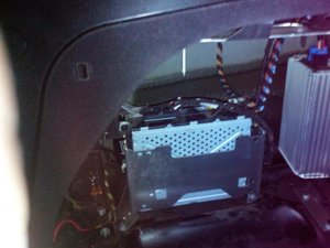

    Подскажите что установлено в багажнике слева ? : фото
  2. Lost
    Lost Старожил
    1 янв 2003
    8.606
    Эска - с*ка зло
    в этом месте стоит блок радио и тв тюнер

    А который именно ТВ- ТЮНЕР

    Если машина до 2009 то аналоговый тв тюнер, если после то гибридный.А на твоем фото он за блоком радио.

    Спасибо большое за подсказку. Тогда вопрос: можно ли к нему подключить не штатную DVD - магнитолу. Если да, то какой набор кабелей, переходников нужно приобрести что бы заменить штатную CD магнитолу?

    А это не радио тюнер случайно?

    никакой, можно дополнить систему DVD приводом. но управляться он будет со своего пульта.

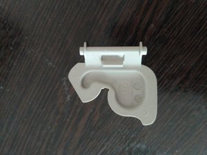

    Кто знает что это?
    А4 B8 Avant 2009г, нашел в районе багажника, поиск на просторах инета не дал никаких результатов...
  10. АндрейР
    АндрейР Желаю чтобы все!
    19 апр 2004
    66.242
    A3\8P\2,0Т\Q
    8K9861735
    floor9 нравится это.

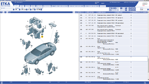

    Всем дд. Audi A8 2013 3.0 V6 компрессор. Папелац не мой. Не заводится. VagCom говорит в сторону бензонаноса (сканировал не я, а друг, чья машина). Не можем локализовать где назодится реле бензонансоса. Юзер мануал дает инфу только по предохранителям, а не по релюхам. Погуглил, вроде как под капотом говорят оно стоит, хотя по другой инфе в багажнике. ЕТКА есть, но я там в упор не могу найти ничего про это. Вообще я ей редко пользуюсь, с ЭЛЗОй у меня получше отношения. Если надо могу спросить у него VIN и ошибки прочитанные.

  13. mutagenex
    mutagenex Новичок
    11 янв 2012
    66
    A6 4F 3.2 V6 2007г
    #13 mutagenex, 25 июн 2018
    спасибо большое!
    оказалась проблема не в реле а во втором предохраниетеле в цепи бензонасоса на 5 ампер под капотом. Все завелось и работает теперь))
