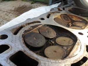

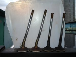

    тут как говорится только вскрытие покажет,у моего приятеля к примеру на Опелевском 16-ти клапаннике,загнуло всего 4 клапана всего(и все) в одном цилиндре
    20121001_154845.jpg 20121001_163446.jpg красавцы правда?
    и тоже практически на холостых и маслали стартером,пока как ты говоришь,не дошло,акромя них больше никаких повреждений,попадос на прокладки,клапана,масло и антифриз,а бывает и вот такое

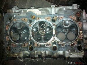

    это одна из двух от V6,оборотики конечно не холостые думаю были,но тем не менее,поэтому и говорю,покажет только вскрытие,больше к сожалению никак,в любом случае удачи :hi:.
