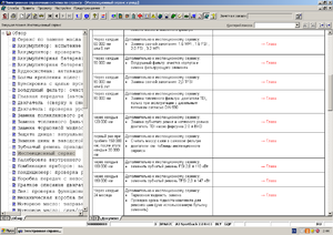

    Я таки дико извиняюсь, но в каких это официальных источниках вы читали про 90 км?
    Вот например скриншот ELSA... она вообще про 180 пишет... и 120 для дизелей...

    Сема, ELSA - это и есть рекомендации производителя, но есть рекомендации импортера, которые вряд ли где можно увидеть. Я общаюсь с людьми, работающими у дилера VW, и от них знаю, что ремень ГРМ на всех двигателях меняется каждые 90000км. Кстати согласно вашему скриншоту воздушный фильтр меняется каждые 90000км.

    фильтр воздушный еще на 30 и на 60 ... ладно это полемика ... с нашим бензусом говеным я масляный фильтр меняю каждый раз а не раз в 2 замены... и стараюсь чаще чем 15к... но это опять таки не в тему и опять полемика...
