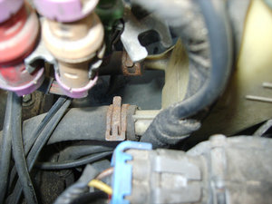

    На днях решил жижу ГУРа поменять. Поскажите, пожалуйста, какой из шлангов - обратка. Я так понимаю, что более тонкий. Прав?

    Да более тонкий- обратка! По крайней мере у меня так!

    а ентот шланг обратки особенный какой? он у меня весь в жиже , думаю поменять 8D0422891C-вроде он, но стоит прилична, чем нить можна заменить?

    Куском маслобензостойкого шланга подходящёй длины и диамера с нужным штуцером на конце.

    Хомуты поменяй! Сними одноразовый который стоит и поставль нормальный хомут. У себя так вылечил...
