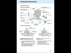

    Она на вакуумный расширительный бачок идёт. Бачок находится под левым крылом
    На рисунке он слева, с виду как 3 яйца)

    уточнение, трубка (которую держишь), один конец видно,а куда она уходит дальше? к левому крылу?
  5. Sigurdovich
    Sigurdovich Живу я здесь
    9 сен 2011
    1.005
    A6 2.8 QA 2001
    [​IMG] трубка уходит под крыло

    Там на фотке видно что трубка подключена к клапану, а вот к бочку - нет, видимо выскочила трубка. И с той стороны двигателя такая трубка только на вакуумный бачок и идёт

    согласен100% - трубка идёт на "снеговика" в левом крыле
