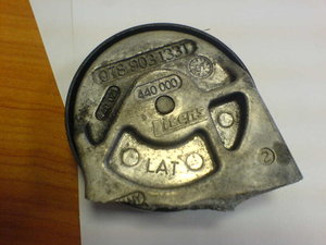

    Расширю вопрос :unhappy:
    Ремень оказался цел, а вот натяжник не очень как его поменять в полевых условиях и скока он стоить будет?

  3. Ответ: Оборвался ручейковый ремень.
    Менял на 2.8 , думаю один хрен. Стоимость в районе 1000р. Меняется просто: крепится одним болтом под головку на где-то 16 и внутренним шестигранником, отверстие под него увидишь на натяжителе, сжимается при установке ремня. Максимум 10 минут.
    Спасибо понял, снял...ща ставить буду.
