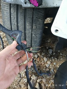

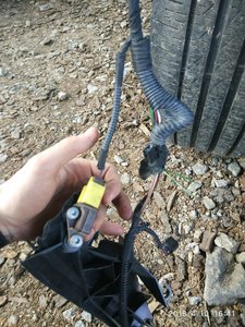

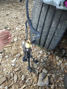

    Здравствуйте!
    Товарищи, помогите советом - Восстанавливаю Allroad A4 B8, в проводке жгута передней правой фары оборван один провод и не могу найти что там должно быть. Штекера для фары , противотуманки, датчика удара есть, а два провода зеленого цвета оборваны. На фото видно. И в тоже время у меня нету датчика температуры, возможно то он там выходил (или где его устанавливать?).
    Если у кого снят бампер или кто знает, подскажите. Заранее спасибо.
    Проверил. Оборванный провод датчик температуры

    На правый сигнал проверь.

    Не проще ли поставить Эльзу, там есть электросхемы с цветами. За одно и последующие вопросы можно будет посмотреть

    Поставил конечно же, но электросхемы не могу читать.
    Про сигнал - очень похоже. Проверю.
    Ещё бы найти откуда датчик температуры должен выходить
    Оборванный провод - датчик температуры :)

    С левой части, если не путаю, совместно с датчиками парковки..
