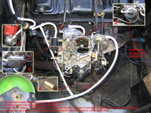

    У меня на карбе стоит такая штука
    Рядом со шлангом сапуна торчит какой то кончик к чему его подключать ? или его нужно заглушить ?
    А вот этот подогрев сильно критичен ?, после замены карба он просто смотрит в вверх и не к чему не подключен.
    По поводу вакуума у меня раньше подходил шланчик к вакууму коллектора, но там отломился кончик и он просто заглушен.
    Тут на фотке виден какой то тройник, и как я вычитал что это какой то клапан, и если его не ставить могут тормоза пропасть из за разряженности чего то там, или это просто из за того что там кейхен стоит ? и на него доп шланчики подходят ?
    цитата с другого форума из другой темы - А нужен ли клапан после вакуумного усилителя, и где взять клапан(вродь это не просто тройник) как на рисунке
    ИМХО без него можно легко улететь - тормоза пропадут в любой момент. В лучшем случае - не хватит разряжения карбу и авто заглохнет.

  16. 7aniki
    7aniki Кабриовод
    26 апр 2014
    5.486
    AudiCabrio 2.3NG93
    1. если на подогреве стоит гофра из выпускного коллектора, а у тебя не работает на кастрюле пневмотермоклапан зима-лето, то критично.
    Нахрена карбу горячий воздух летом?
    2. тройник нужен. Там даже не тройник, а четверник.
    Можно сделать из двух вазовских тройников (можно даже взять металлический топливный тройник).
    Как раз на один из отводов тройника и подцепляется вакуумный шланг на боклажку трамблёра.
    Отвод с другого тройника идёт на элпневмоклапан (№2 на рисунке), а от туда уже на прибор на кастрюле, выделенный по тексту зелёным цветом.
    p.s. тормоза пропасть могут, т.к. нет достаточного разряжения, вследствие подсосов воздуха. Вакуумная система всегда должна быть замкнута. Обрати внимание также вот на этот клапан (№2 на рисунке).
  17. Mjasa
    Mjasa Живу я здесь
    9 июн 2012
    1.068
    FF3 универсал
    Черный тройник с бежевой заглушкой - обратный клапан. Он помогает создать вакуум в ВУТ (усилитель тормозов), если он дохлый - тормоза будут, никуда не денутся, правда не такие эффективные будут, обороты только при нажатии на тормоз будут плавать, причем довольно сильно. Вот если сдохнет сам ВУТ (мембрана там не вечна к сожалению) - тогда будет букет радости и полная машина кирпичей, которых навалишь на скорости, т.к. педаль тормоза будет дубовая, обороты будут плясать, в салоне при нажатии на педаль будет шипение слышно.
    Обратный клапан отдельно не продаётся, только в сборе с трубкой (это если брать по VAG), по идее от нашемарок может что-то подойти.
    Проверить его на работу - снимаешь эту трубку и продуваешь. Продуваться должна только в сторону от ВУТ к двигателю.
    Но это пока тебе не нужно, тебе нужно следующее:
    На один из штуцеров (на которые на фото надеты белые шланги) как раз и надо цеплять ВРУОЗ. Второй можно глушить, при солексе вакуум больше нигде не нужен, если я ничего не путаю.
  18. 7aniki
    7aniki Кабриовод
    26 апр 2014
    5.486
    AudiCabrio 2.3NG93
    вчера видел в магазине для иномарок подобный тройник (именно тройник, а не четверник), по-моему от А4 или А6.
    Цена 200 р.
    На кейхен2 таких надо 2 штуки последовательно цеплять, на солекс достаточно одного.
  19. Mjasa
    Mjasa Живу я здесь
    9 июн 2012
    1.068
    FF3 универсал
    Если в этом тройнике есть клапан - то клапан в одном тройнике из двух нужно сломать, если для кейхина. Думается мне что "забор" вакуума для карба и вруоза идёт до клапана.
