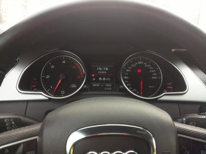

    какие должны быть обороты? 800 у меня на холодном двигателе, по мере прогрева падают до 600
    как видно 600, ни какой вибрации нет, смотри опоры двигателя, походу вытекли они.
