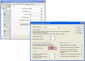

  19. Figlyar
    Figlyar Завсегдатый
    11 мар 2011
    1.652
    VW G3 ААМ АКПП 92
    Настройки:
    Для Ваг кома:
    Start Baund — 0
    Blk Int — 110
    KW2 Delay — 30
    Char Int — 0
    TST Addr — -1
    KP2 Time — 55
    Для Винды:
    Настройки Порта:
    Скорость 9600 (4800)
    Задержка 1(на 2 — больше ошибок связи)
