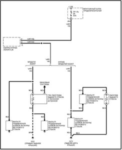

    Вроде как реле вовсе нет, если не считать твердотельного в контроллере.
      54,9 КБ
      213

    Скорее дело не в реле, а с проводкой к антенне где то... возможно где то обрыв по питанию.
    попробуйте тестером все прозвонить...

    Реле находится в блоке Климат контроля, т.е. там где вы включаете сам обогрев... кнопочкой. Может у вас подгорели там контакты силовые в разъеме... такое тоже возможно.. снимите посмотрите
