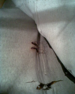

    Уф, сегодня вечером добрался до неработающих попогреев, оказалось, что с элементами управления всё ОК, засада пряталась в обрывах ТЭНов в самих сидушках, при этом в спинках всё ОК. Залез под сидушку и офигел, там одних разъёмов порядка десятка и вся система электроуправления сиденьем с памятью. Завтра полезу в пассажирское сиденье.

    Отремонтировал подогревы на передних сидушках, что примечательно, все обрывы были по линии куда давит проволочный натяжитель. ИМХО надо в этом месте подкладку с подогревом ложить не внатяг, а утапливать в поролон, это снимет механическое напряжение с проводов подогрева и они перестанут ломаться.

    Фоты не делал, вытаскивай кнопку-блок управления и согласно схеме http://www.quickdeer.ru/audi/download/Front seat heater circuit A6 96.pdf прозвони цепи, если обрыв в цепи ТЭНа, лезь в сидушку. Разъём снизу, хреново, но подобраться можно, только поднять надо максимально вверх, прозвони какая из цепей имеет обрыв, сидушки или спинки. Как правило обрыв в сидушке. Я разбирал её как и описал выше, понимаю что коряво, но тем не менее ориентироваться что делать, можно, я всё делал наощупь :rolleyes: Когда задерёшь кожаную обивку, под ней будет типа поролоновой тонкой прокладки, приклеенной к толстому поролону. Вот в тонкой прокладке и находятся нити подогрева. У меня два обрыва было очень хорошо видно, прогорело вокруг них, подключил, пшик и опять не греет, пришлось заточить очень остро иглу на щупе тестера и полез искать дальше обрывы, нашёл, вырезал дефектный участок и спаял. Для пайки использовал в качестве флюса таблетку аспирина, т.к. нихром паяют с ацетилсалициловой кислотой. Обратно приклеил подкладку с ТЭНами на двусторонний скотч, а кожаную обивку к поролону клеем 88Н (продаётся в строит. магазах).
