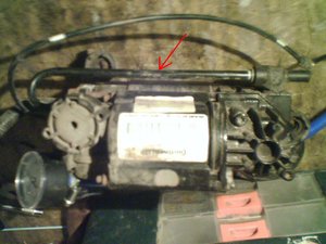

  12. Usek
    Usek Участник форума
    11 авг 2009
    344
    Беларусь
    Audi Q7 4M 3.0 TDI
    #32 Usek, 15 дек 2009
    Вот этот.
      153,5 КБ
      184
  13. Жексон
    Жексон *******
    7 сен 2009
    6.116
    так он же съемный:shock: крепится защелкой
  14. sim_a100_2.3_92
    sim_a100_2.3_92 Старожил
    6 дек 2003
    29.519
    ВАЗ 21083
    Ну да, кольцо надо отжать и патрубок отлично вынимается.

    Патрубок про каторый я говорю это т-образная трубка которая втыкаеться в алюминивый корпус компрессора и часто алюминий окисляется разбухает и этот патрубок невозможно достать.
