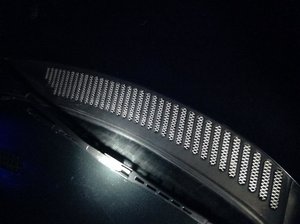

    Вот заморочился и решил обновить решетку "своими руками" т.к(оригинальная) пластиковая уже от времени потрескалась и частично рассыпалась. Вот что получилось: image.jpg

    Смотрится хорошо! Ну так давай выкладывай все секреты! Сказал А, говори Б! Ждемс! :)
    Пы.Сы. Только не удобно вверх ногами смотреть! Это на будущее!

    image.jpg предварительно купил в ВАЗовском магазине такую алюминиевую сетку(360р) и герметик (100р), принес все домой, вырезал старые остатки очистил от прежнего клея, наложив новую сетку отметил маркером края обрезки, резал ножницами по металлу - очень легко потом долго закреплял ее нитками чтоб не ползало и не топырилось, залил "колбаской" по кругу этим герметиком и на балкон пока не высохло, после аккуратно разрезал и извлек все ниточки.

    Прикольно:) но я бы ее в черный задул))))

    Да закрасить можно, но не вся краска как и грунт на алюминии держится, а если шулушится начнет???
