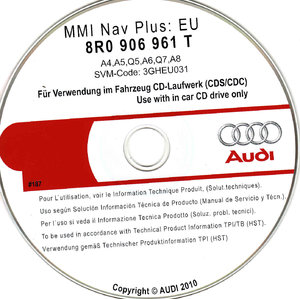

    Учитывая, что смена прошивки MMI 3G на версию 3.1.3 (т.к.называемую "декабрьскую") является неотделимым этапом обновления навигационных данных, решил не создавать отдельной темой, а попытаться разобраться в рамках этой.
    На данный момент у меня стоит версия прошивки 2.2.1
    Прочитав темы по обновлениям 3G на буржуйских форумах, был сделан вывод, что самым свежим обновлением является компакт-диск part number 8R0 906 961 T. в Exist таких дисков оказалось огромная куча в наличии в Москве, что само по себе наводит на размышления. Цена в районе 140 руб.
    Учитывая невысокую цену, был сделан эксперимент по заказу этого диска. Тем более, что от регионального дилера по наличию свежей прошивки для 3G у них ответа пока не поступило (но скоро обещали дать ответ).
    Сегодня сей диск пришел. Вот он:
    http://audi-club.ru/forum/images/attach/jpg.gif
    Была проведена попытка установить новую прошивку.
    делалось это следующим образом - SETUP - Установки - Обновление клиентом - CD/DVD.
    Думает 2 минуты, затем выдает отказ.
    Есть у кого какие соображения по новой прошивке?
    З.Ы. Метаинфо в корне диска подтверждает, что это действительно 3.1.3

    Видимо, все дело в том, что я что-то делал неправильно.

    Витасик - а вы номерок то у него этой самой карты спросите! Если там на конце не N стоит, то это точно не 2011!

    Вы смелый человек)))) рисково так самому обновлять..мож возложить сие на диллера??
    а по теме- када мне обновляли-то подключали еще к VAS...
    Думаю по самостоятельной прошивке Вы первопроходец кто пытаеца это сделать.....стремно как то..

    Да дилер-то таков, что раскачается, видимо, только к Страшному суду...
    Просто хотелось бы чтоб сей процесс не был покрыт завесой тайны, а был вполне прозрачен для всех...
    Буржуи делают вроде бы самостоятельно. Без поездок к дилеру.

    Нам обновляли на конце был R.
    MMI Navigation Plus (7T6) NAR: 8R0 906 961 R SVM-Code: 3GHUS114

    #79 VittorioDor, 13 мар 2011
    тогда вообще непонятно...
    Потому что:
    - обновление 8R0 906 961 T вышло более поздно, в метаинфо совершенно точно указана версия - 3.1.3
    да и сами амер. коллеги здесь пишут:
    http://audiforum.us/mmi/14703-fw-upgrade-mmi-3g-possible-3.html#post89909
    Что R - это версия 2.9, а позднее вышла T - 3.1.3.
    Непонятно.
    З.Ы. + по SVM-коду и инфе с ам. форума - R - вроде бы для американского рынка.
    Вообще ничего непонятно.
