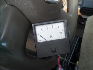

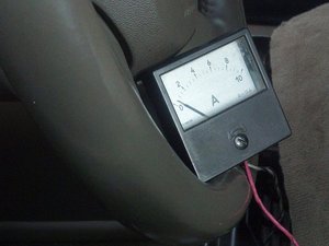

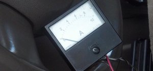

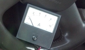

    Здравствуйте господа одноклубники!Практически новый аккумулятор Varta 110 за неделю почти полностью разряжается,акк прописан у дилера 8 мес назад новым,начал измерять ток утечки подсоеденив как положено амперметр в разрыв минусовой клеммы,закрыв авто на сигнализацию,обнаружилась утечка 0.5 ампер = 500 миллиампер,обнаружил что при вытаскивании двух предохранителей (10 - приборная панель) и (12 - диагностический разъем) в левом переднем блоке,посередине коричневый отсек,ток утечки падает до 200миллиампер,при чем на приборку уходит 100,на разъем 200 миллиампер,остальные 200 пока тщетно не найдены..Еще один ньюанс при вытащенном 12 преде на диагностический разъем при вкл.зажигания\пуске на щитке выписывает - "adaptive light defective",на авто сделан рестайлинг передних фар по отчету и схеме виртуоза,очень нужна помощь,у кого какие идеи почему такая утечка и где искать остальной ток?
    ФОТО:
    1. Общаяя утечка,\
    2.Без 12 предохранителя на диагностический разъем
    3.Без предохранителя 10 (приборная панель) и без 12 (разъем) одновременно
    4.Неподключенный амперметр

    Надо считать "историю" из энергоменеджера там гораздо все показательнее ... чем стрелка амперметра . Так же стоит добавить что шины данных вашего авто засыпают не сразу и мерять ток покоя сразу после выкл зажигания нет смысла .

    И уж мерять точно не 10Амперным амперметром, а лучше на пределе 1А и цифровым. По мере уменьшения тока переходить на нижний диапазон.

    Нужно в разрыв предохранителя ставить амперметр и смотреть, а не выдёргивать его.
