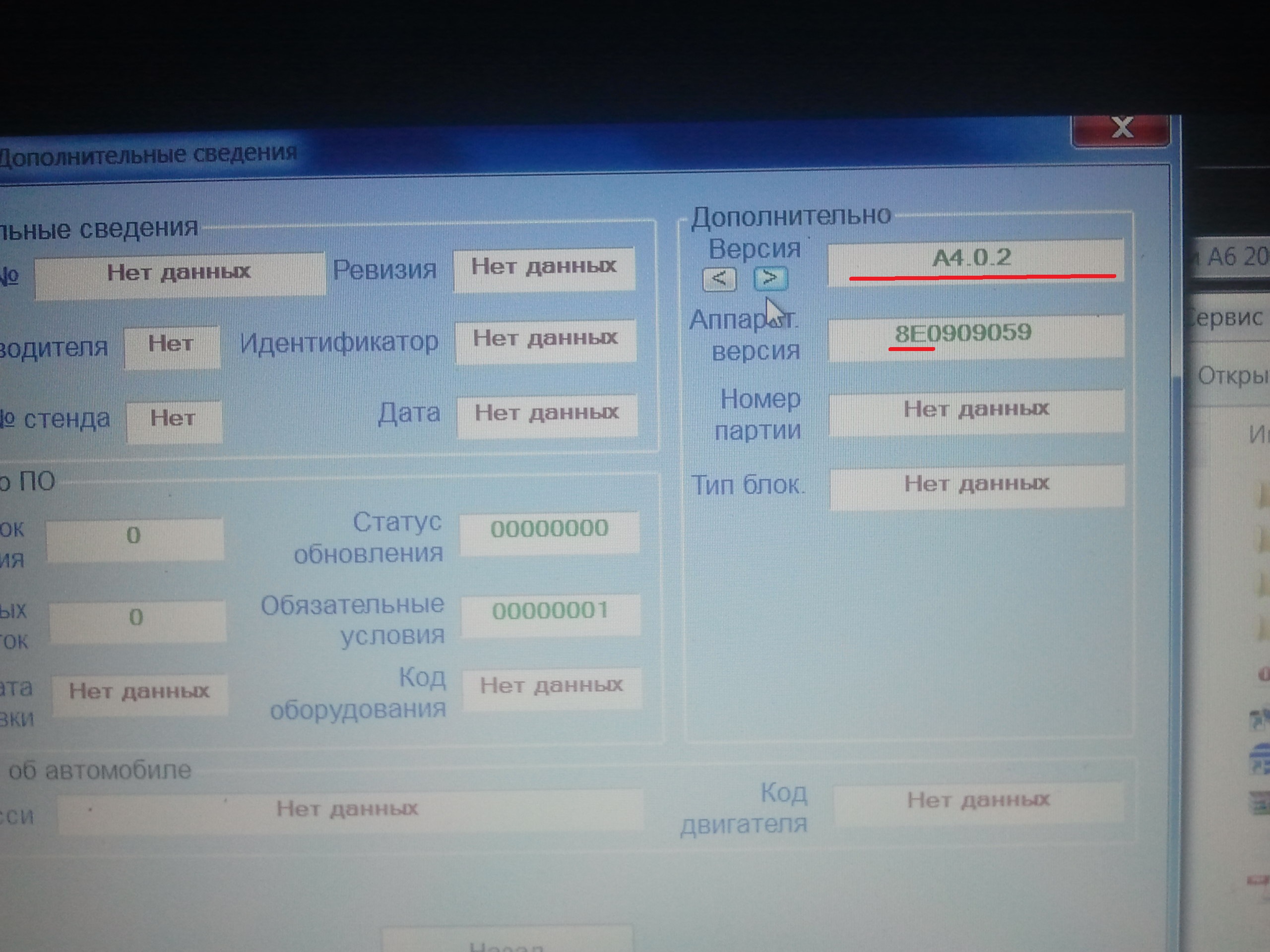

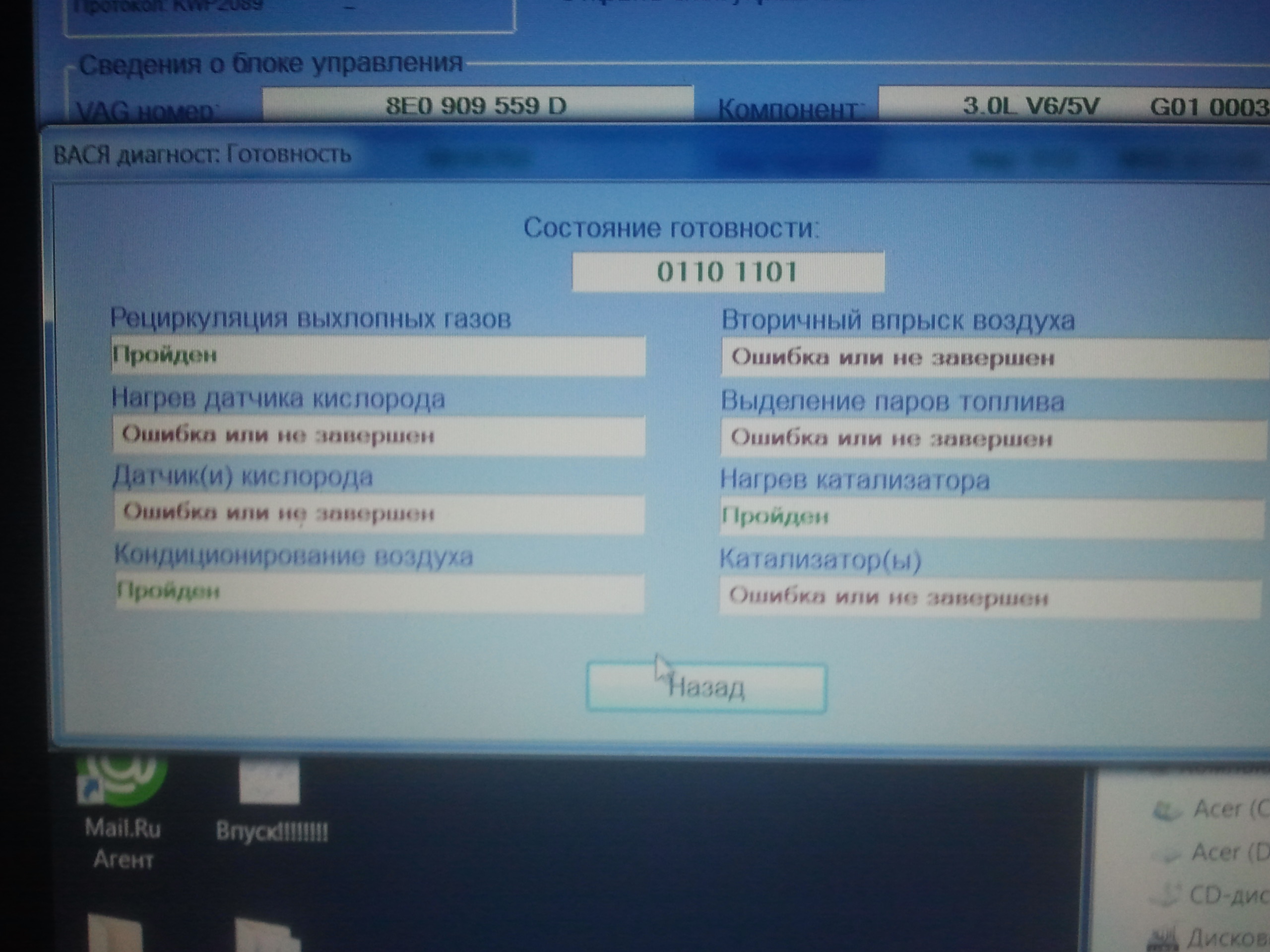

    На моей А6 С5 , случайно защёл в такое меню... Походу ЭБУ стоит не от моей машинки или какк????
    Как это должно сказываться на работе ДВС ???
    замечу - после моих манипуляций над ДВС (тут). работает ровно и не троит... но ошибки по вторым лямбда выскакивают (нет активности)

    а какой у вас провод и версия программы?

    KKL обычный .. программа Вася 1.1

    нстрашно ибо на а6 4b c5 применяются некоторые запчасти с номерами на 8е, которых на самой 8е платформе нету. вообще. :)
