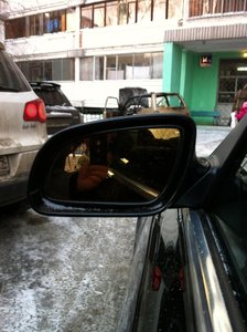

    обменяю боковые зеркала на обычные дешевые..!или подскажите как отключить затемнение

    датчик автозатемнения наружных зеркал стоит в салонном зеркале . Можно отключить автозатемнение только салонного зеркала . У меня тоже боковые такого цвета т.е в положении затемнения всегда.

    может как то механически??

    Это точно не нормальное состояние. У меня они нормального цвета. При освещении заднего зеркала, они затемняются

    отключатся затемнения с салонного зеркала. там кнопочка по середине.
    если непомогло .сними элемент и отключи от него питания для затемнения. если светлым нестало. элемент в помойку

    На А8 переключателя нет. Они там автоматом работают

    просто на стекляшке отключить проводок затемнения, и всегда будут обычными
