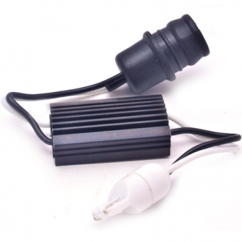

    Доброго времени суток властелины колец! будьте добры подскажите как мне быть? поставил диодные лампы Н7 а на индикаторе вылезло сообщение "неисправно освещение"! свои родные лампочки как то тускло горят хотел диодные воткнуть ну вот беда! подскажите что сделать и какие новшества есть? если можно то по подробнее где можно заказать, что лучше поставить (ссылки если можно)

    все верно , чтоб все было гут нужно диоды с обманкой ставить как правило нормальный продавец знает о таких диодах , на вид они одинаковые а работают по разному и обманка эта не отдельная деталь а встроена в диод , спроси там же где покупал если есть обменяй и все

    Можно и внешнюю обманку повесить, а так да, если новые, лучше поменять.

    Так и есть - нужны лампы с обманкой, доедь да поменяй проще, раз недавно только взял!

    я решал проблему впаиванием к каждому светодиоду резистору не ниже 20 Ом. параллельно плюсу и минусу светодиода.

    я тоже поставил диоди и тоже ошибка...
    поставил диоди везде, ошибка только по внешних лампах
    читал что можна не колхозить с резисторами, обманками и т.д... а отключить проверку ламп в БК
