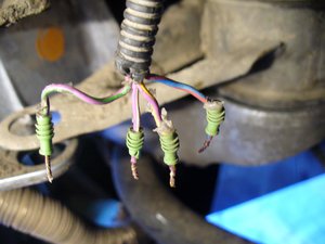

    Друзья, а у нас на дизеле такие же? Когда подкрылок на левом переднем колесе ставил, обнаружил что три провода оторвано. Колдовал пол дня с этим разъемом. Когда завел двигатель после ремонта, компрессор стал слишком часто включаться. Потом что-то где-то шипит, спускает. Вчера оставил на ночь во втором положении, до сих пор стоит, не опускается. Так что не баллоны, точно. Я вот думаю, правильно ли я эти три провода подсоединил к разъему? Иногда загоралась лампочка неисправности пневмосистемы. Подскажите, пожалуйста, по цветам правильно? Левый провод на месте был, в разъеме то бишь

  11. dima73f
    dima73f Участник форума
    19 мар 2011
    471
    BMW X5 4.4.
    странно....:shock: у меня вааще три провода...
  12. Max Faxtor
    Max Faxtor Живу я здесь
    20 фев 2011
    1.522
    Три провода на правом колесе, на левом четыре. Четвертый провод куда-то на что-то идет. А куда не помню
  13. Лис_Уфа
    Лис_Уфа Живу я здесь
    4 июл 2009
    1.677
    Газель 7ми местная
    сигнал на регулировку угла фар.
  14. valerups
    valerups Завсегдатай
    19 дек 2009
    850
    Allroad 2.7 tdi
    завтра, точнее уже сегодня могу сфотографировать как в собранном виде есть по цветам...
  15. dima73f
    19 мар 2011
    471
    BMW X5 4.4.
    а,точно... это же левое...
  16. Max Faxtor
    20 фев 2011
    1.522
    Сфотографируйте, пожалуйста, а то компрессор умрет
