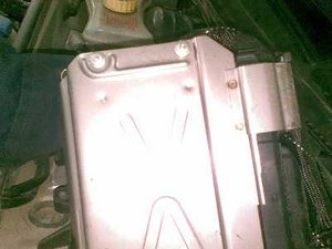

    Разобрать ECU не удалось тк он зашплинтован
      11,3 КБ
      215

    ничего страшного, пропиливаешь шлицы на срывных головках и выкручиваешь. металл очень мягкий, пилить нужно поглубже, на все дела 5 мин

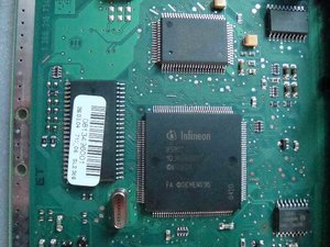

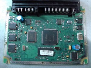

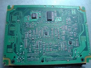

    1.5 часа заняло добраться до кишков (вернее мозгов). Разбирал в сервисном центре говорят никто туда не лазил.
      62,4 КБ
      206
      62,6 КБ
      182
      66,9 КБ
      158

    это было понятно на стадии обрывных болтов
