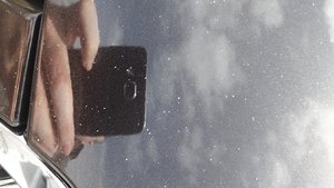

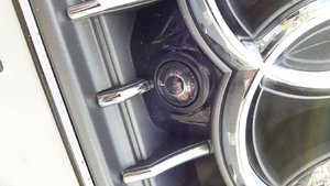

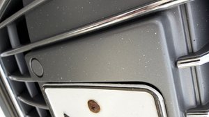

    Ночью ехал по Москве. С Утра обнаружил, что вся машина спереди уделана белой краской в мелкую точку (как в облако въехал). Первым делом поехал на мойку, но эффект нулевой. Хоть машина чистая стала. Погуглил, купил в Ашане средство от битуума и бумажные полотенца.
    Опытным путем выяснил, что надо брызгать и сразу же протирать без особого усилия чтобы ЛКП не повредить. Но для очистки участка так надо сделать раз 20-30 :(
    В итоге крылья, капот, крышу, фары и часть бампера оттер относительно хорошо. Лобовое задолбался тереть. Руки устали. Сложная часть бампера пока еще впереди.
    При этом брызгалка битуум отлично растворяет, прямо в момент он стекать начинает. Может кто в курсе, чем эту дрянь растворять безопасно для ЛКП?
    Посмотрю запись с регистратора, где я это все поймал. Поеду , назову мудаками. Спрошу чем растворять :(
