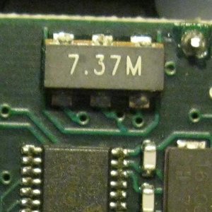

    В каком городе находится шнурок не важно. Необходимо понять какая радиодеталь стояла на плате устройства.
    Пожалуйста, выручайте [​IMG] http://savepic.net/4900404.htm

    Кварцевая сборка - кварц на 7.37МГц со встроенными load-конденсаторами.

    Как выглядит эта сборка? Если я приду на радио рынок и попрошу Кварцевую сборку - кварц на 7.37МГц мне продадут то что мне нужно без вариантов?

    Я заходил в магазин радио деталей ЧИП и ДИП и когда я поросил - кварц, на меня вытаращили глаза и сказали, что не бывает такой детали.

    См. картинку.
    Но врядли на рынке найдешь сборку в том конструктиве, который используется на этой плате. Скорее всего придется брать сборку (или просто кварц + конденсаторы) в других габаритах и исполнении и пытаться "приладить" ее к плате.

    Если они такие "специалисты", то это их проблема... :)
    http://www.chipdip.ru/catalog-show/90322-crystals/

    AlexV, спасибо огромное!!!
    Яндекс примерно объяснил что это такое, думаю теперь надо в радио мастерскую.
