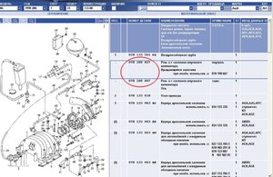

    Прочитал отчет по чистке ВКГ и решил сделать тоже самое.за одно хочу поменять "флейту"как по научному не знаю(во впускном колекторе,что то с чем то с изменяемой геометрией),так вот,заказал,должны привезти,а сейчас копаюсь в эльзе и там на мой AGA ее не показывает,а на ALF есть.подскажите плиз ,на AGA не уж то ее нет?

    По ETKA и по факту на моей AGA на морде впускного коллектора (под/за катушками зажигания) есть фиговина с мебраной внутри. Приводится в действие разрежением (трубка подходит), оно в коллекторе заслонку перекидывает - длину впускного тракта меняет.
    При каких условиях это происходит, не разбирался, предположительно при повышенном разрежении в коллекторе, типа около дросселя где-то.

    Тонко намекну...

    Где-то встречал на форуме, что при оборотах движка больше 4000 об./мин, она начинает двигаться. Сам не проверял, все руки не доходят.
