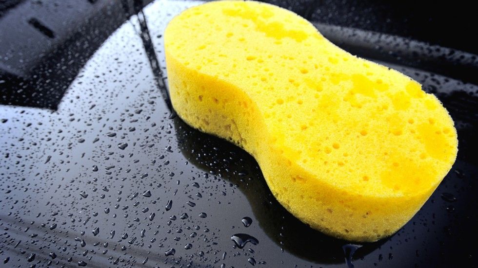

    Обезжиривание
    Начнем с самого дешевого метода, которым предполагают восстановить изначальный внешний вид. Так называемое «обезжиривание» мало отличается от рядовой помывки автомобиля. Разве что машину еще натирают чем-то едко пахнущим.
    Теоретически слой смол и жиров на поверхности автомобиля действительно есть. Его толщина у любителей мыть «с воском» доходит до значительной величины. Самое любопытное — что в этом слое скрывается много всего интересного. Защитные свойства такого покрытия незначительны, толщины и прочности у него недостаточно, но слой образуется крайне неравномерный и включает в себя абразивные частички, грязь и микроскопические капли воды. Так как от абразивного воздействия песка он защитить не способен, то разрушение лакокрасочного слоя под таким «прикрытием» может идти даже быстрее, чем на чистой машине. Так что удалять этот слой нужно, это действительно восстановит внешний вид лакокрасочного покрытия. Вопрос только в методе удаления.
    Казалось бы, щелочные составы, которые используют бесконтактные мойки, должны растворять подобные вещества на отлично, а ПАВ в их составе помогут смыть всё. Но, к сожалению, битумные загрязнения, которых всегда много в слое «автомобильной» грязи, обладают высокой прочностью. Для того, чтобы их смыть, придется длительное время воздействовать на лакокрасочное покрытие очень агрессивными веществами. В итоге вреда от этого будет больше, чем пользы. Приходится применять другие составы для размягчения и смывания пленки.
    Большинство автомоек предлагают контактную помывку с помощью бытовых растворителей или уайт-спирита, а поскольку время воздействия подобной химии явно недостаточно для полного размягчения пленки, то на помощь приходит тряпка и усердный мойщик. Помните, я говорил, что в этом слое содержится абразив? Даже если тряпка чистая (что бывает далеко не всегда), в слоях смолы и жира абразив точно есть. И он обязательно немного поцарапает машину. За такую «услугу», скорее, надо приплачивать автовладельцу, а не мойке. А если проделывать операцию часто, то можно в числе прочих неприятностей получить и помутнение верхнего слоя лакокрасочного покрытия из-за химического воздействия. Особенно в случае использования растворителей.
    Относительно безопасны для ЛКП уайт-спирит и специальные составы – очистители битума. В случае правильного применения можно смыть наслоения, не прибегая к помощи тряпок: достаточно подождать расчетное время и смыть всю грязь струей высокого давления. Впрочем, старым машинам с уже изрядно поцарапанным ЛКП тряпка не особенно повредит, но, тем не менее, применение ядреных растворителей, сольвентов, ацетона и прочих веществ я бы рекомендовать всё равно не стал.
    Если вы решились проделать эту, в общем-то, полезную операцию, то обратите внимание, каким составом проводится очистка. Уайт-спирит и специальные очистители разрешены, разнообразные бытовые средства (растворитель 646, бензин, керосин, ацетон) категорически неприемлемы. Перед процедурой кузов должен быть тщательно промыт обычным щелочным очистителем и высушен. Если лакокрасочный слой вашей машины мягкий и тонкий, то лучше всего производить операцию безабразивным методом, без применения тряпки или губки. Это увеличит расход очищающего состава и время работы, но зато сохранит кузов.
    ЛОКАЛЬНАЯ ПРОМЫВКА СТЫКОВ ПАНЕЛЕЙ И ЗОН СКОПЛЕНИЯ ГРЯЗИ ВОЗМОЖНА С ПРИМЕНЕНИЕМ ГУБКИ: ПОРОЙ ЭТО НАИБОЛЕЕ ЭФФЕКТИВНЫЙ МЕТОД.
    Обратите внимание: после обезжиривания надо обязательно тщательно промыть кузов автомобиля большим объемом воды, оставлять химические составы на кузове на длительное время нежелательно. И наносить восковые покрытия по той же причине не стоит: все обезжириватели должны быть смыты, а их остатки должны испариться. Под слоем воска могут остаться «линзы» веществ, и в этой зоне лакокрасочное покрытие поменяет свои свойства.
    Не проводите операцию слишком часто: при еженедельной мойке с обезжириванием в течение года шансы на помутнение верхнего слоя лакокрасочного покрытия достаточно велики. Этим часто страдают автомобили в корпоративных парках.

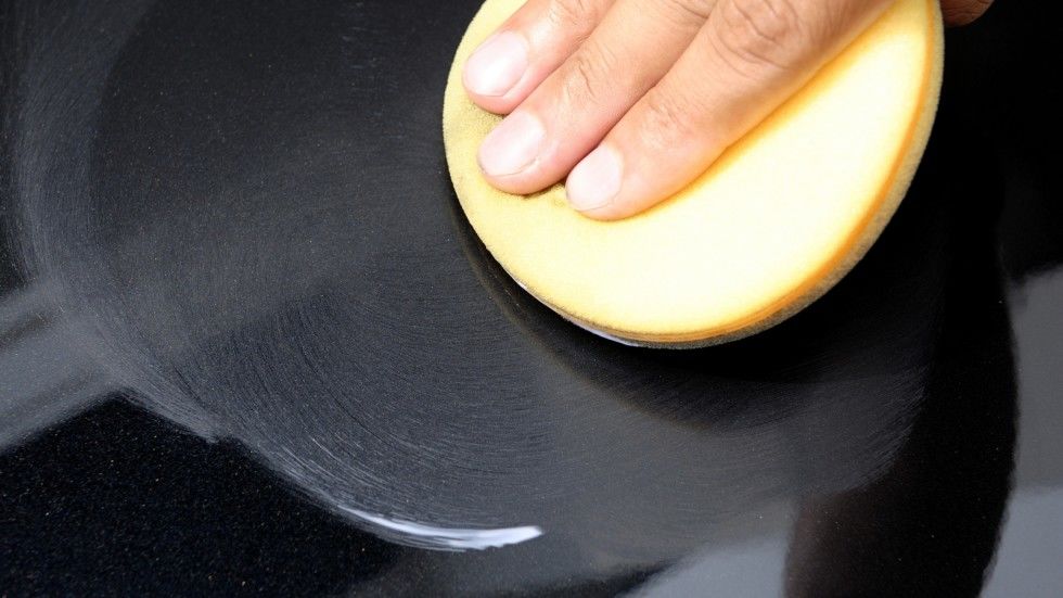

    Защитная полировка
    Другим вариантом восстановления первозданного вида автомобиля остается так называемая «защитная» полировка. При всей схожести в названии и даже в проведении процедуры, эта операция и предыдущая значительно отличаются.
    Обычно под «защитной» подразумевается обработка поверхности с нанесением дополнительного материала, который при полировке будет равномерно распределен по поверхности и отшлифован. Простейший вариант – нанесение твердых восковых покрытий с ручной полировкой, как это делали наши деды. Сейчас есть куда более продвинутые материалы, которые по стойкости не уступают самому ЛКП. Разнообразие названий тоже впечатляет: тут и «нанокерамика», и «жидкое стекло». В общем, сплошной «хайтек».
    Как метод восстановления внешнего вида защитная полировка – не лучший вариант. Поврежденная поверхность не станет идеальной после нанесения дополнительного слоя. Так что если ЛКП вашей машины тонкое и с дефектами, чуда ждать не стоит. Все дефекты останутся, а цена работ по восстановлению в дальнейшем увеличится. Причем в иных случаях вырастет она очень значительно: не всякое «нанопокрытие» малярный цех сможет удалить чисто и без сюрпризов.
    НАНОСИТЬ «ЗАЩИТУ» СТОИТ ТОЛЬКО НА ЛКП В ХОРОШЕМ СОСТОЯНИИ, ПОСЛЕ ТЩАТЕЛЬНОЙ ПОДГОТОВКИ. ПОПЫТКА ИСПОЛЬЗОВАТЬ ЗАЩИТНУЮ ПОЛИРОВКУ КАК МЕТОД ВОССТАНОВЛЕНИЯ ПРИ ТОНКОМ СЛОЕ ЛКП И НЕВОЗМОЖНОСТИ ЕГО ОТПОЛИРОВАТЬ ЗАВЕДОМО ОБРЕЧЕНЫ НА НЕУДАЧУ.
    Требования к равномерности нанесения покрытия и тщательности полировки тоже возрастают: почти все составы спустя короткое время плохо поддаются механической обработке, и все дефекты останутся с машиной до полной перекраски.
    Кстати, от коррозии защитная полировка не спасает, если только покрытия не наносятся на все стыки и изнанку детали новой машины. В остальных случаях со временем начинается разрастание микродефектов. Конечно, кромка капота требует защиты в первую очередь снаружи, как и кромки крыльев, но не для всех машин эти места становятся основным местом коррозии. Правда, скорость осыпания ЛКП при появлении дефекта уменьшается, но в итоге это сродни попытке неграмотного маляра использовать «особо прочную грунтовку» против коррозии. В лучшем случае – небольшая задержка визуализации, не более того.
    К сожалению, при защитной полировке остаются риски перегрева кузовных панелей, их деформации, появления неравномерного блеска или плохой обработки поверхности. Как и восстановительная полировка, это процесс достаточно травматичный для автомобиля и требует тщательности исполнения, строгого соблюдения технологий и гарантий.
