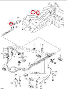

    Сломаны клипсы на всех трех шлангах, которые подходят к топливному фильтру:
    8E0 201 227 AJ
    8E0 201 220 AF
    8E0 201 218 T
    Хотел заменить топливный фильтр, на СТО сказали, если они этот фильтр снимут, то не факт, что новый смогут установить.
    Может у кого есть такие шланги?

    что мешает купить новые?
    или купить один и взять хотя бы две клипсы для начала. может и получиться переставить
    или взять под номером 28 - три штуки , они самые дешевые и переставить.
    греть феном

    Скорее всего эти самые "криво-тупо-ручки" сломали лишь нажимные кольца фиксаторов, как, например, у меня.., но это вовсе не значит, что сами фиксаторы неисправны. Советую самостоятельно внимательнее осмотреть конструкцию фиксаторов соединения и если проблема в действительности только в нажимных пружинных кольцах, то все эти трубки менять никакого смысла нет. А от сервисменов лишь потребовать немного аккуратности и здравомыслия при снятии фильтра.. При установке нового все зафиксируется без проблем и надежно.
