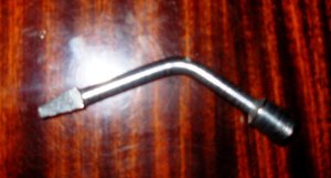

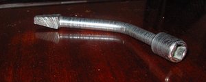

    Всем добрый день! ищу токаря в районе ЮВАО (хотя не очень принципиально какой район), который мог бы выточить несколько ключей, как на фото

    такой внутренний квадрат ни один фрезеровщик не сделает, а тем более токарь.

    тут как вариант ИМХО головку отдельно вытачивать,а затем квадрат зубодолбежным пробивать,ну а затем сварка...

    =).. Правильно подобрать фрезу, 3-х координатный станок и не то что квадрат внутренний восьмиугольник легко...

    обратную часть головки приварить и всего делов

    Не такое делали без проблем а чтоб выточить такой квадрат минут 30 за глаза сверлим отверстие и 4 прохода тонкой фрезой по 4 граням да хоть 10 угольник можно выпилить !

    Поменьше пафоса пожалуйста! Работал 3 года на предприятии оборонной промышленности, не фрезеровщиком конечно, но все же. Просто тут такие размеры мелкие, такие вещи в основном либо льют, ну либо надо быть левшой!:rock:

    этот ключ был сделан за 20 минут...во время перекура
