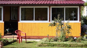

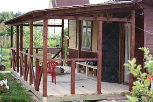

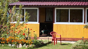

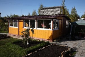

  19. Merc*
    Merc* Живу я здесь
    1 май 2006
    1.030
    Merс
    #19 Merc*, 25 май 2011
    Строго не судить, в 50 лет строить в первый раз меня заставило рождение сына.
    По поводу утепления конструкции сложности нет т.к. есть скрытые полости куда можно заложить утеплитель.
    У меня такой задачи не стояло, но возможность такая была.
