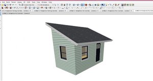

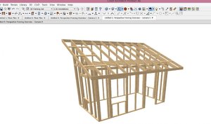

  5. sim_a100_2.3_92
    sim_a100_2.3_92 Старожил
    6 дек 2003
    29.534
    ВАЗ 21083
    Ну и чего-то такое

    Прикольно! Что за прога?
  7. sim_a100_2.3_92
    6 дек 2003
    29.534
    ВАЗ 21083
    Chief Architect Premier. Она под каркасники мне нравится, но крыши меня вымораживают. Если общий ландшафт и постройки, то пользуюсь обычно Arcon Home. Для бруса\бревна Коттедж, там кроме проекта еще и разбревновка.
  8. булдожка
    булдожка Старожил
    9 июл 2004
    17.916
    французы
    :shock: .. и ни одной укосины. :uhoh:
  9. sim_a100_2.3_92
    6 дек 2003
    29.534
    ВАЗ 21083
    Под обшивку осб, там они не нужны.

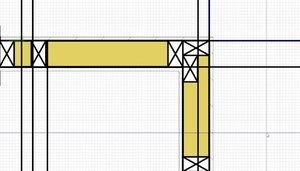

  12. GeloV
    GeloV Старожил
    18 июл 2007
    7.211
    А4/2,0/multic/2006
    А покажь узлы углов с обшивкой.

    Пробовал, мне кажется я основные все пробовал от архикада до скетапа. Че-та с семой не сложилось.
    Да мне то русский, что английский.))) Сарайчик решил построить на даче, скачал первое что попалось.
    В смысле как углы делать?

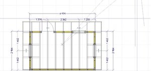

    #14 GeloV, 20 янв 2016
    Сема сделает все, что ты в нее заложишь. Ну то есть любые обработки, фигуры, пироги стен, кровель и перекрытий. Исходя из этого посчитает весь материал, вплоть до карнизных и фронтонных досок. А будут в автоматизме гвозди и уголки, их тоже включит в список материала.
    Но сначала надо попотеть, разбираясь и создавая свои мастер-данные. Два месяца уж сижу :D А углы интересно, что прога может
    Из моего тестового проекта, пока недоделанный полуфабрикат:

    Какой-то замороченной она мне показалась. Завидую терпенью.))))
    Про углы я все равно не понимаю, классичческий угол каркасника делает.
    офф. ту топиксттартер. Лучше проследить, чтоб углы сделали так, если планируется внутренняя обшивка.
    Красиво, баню планируешь?

    Угол все, увидел. А дополнительные слои может? Утеплитель там разложить, обрешетку под обшивку вентфасада? Ну и посчитать весь пирог?
    Да нет, не баня :). Это я для практики себе задачу конкретную поставил - если бы я хотел построить у себя что-нибудь, какое бы пятно выделил для застройки и что бы смог реализовать в стиле основного дома. Ну вот и выделил колбасу 5,5х14 и решаю проблему :laugh: Жена уже отругала за дверь с торца, буду убирать.
    Хотя по функционалу под баню ее переделать относительно несложно.
    Ну это так, для тренировки. Обкатаю и домик 200-250 квадратов замучу. :wink:
