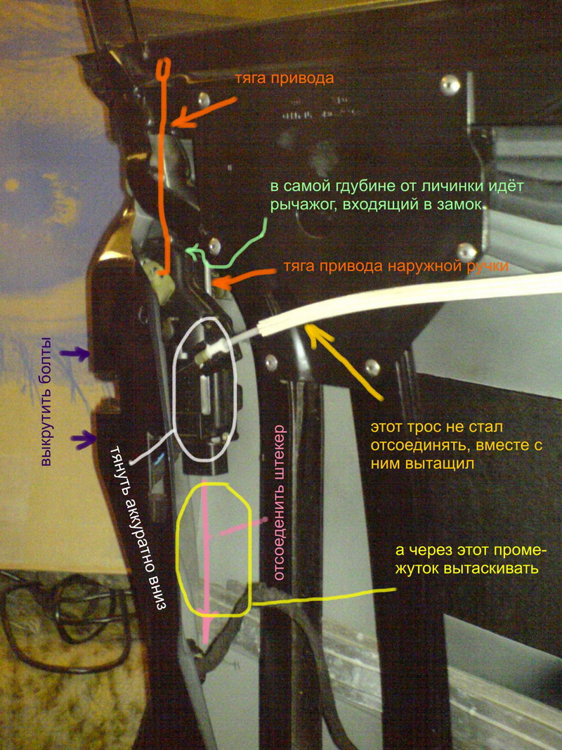

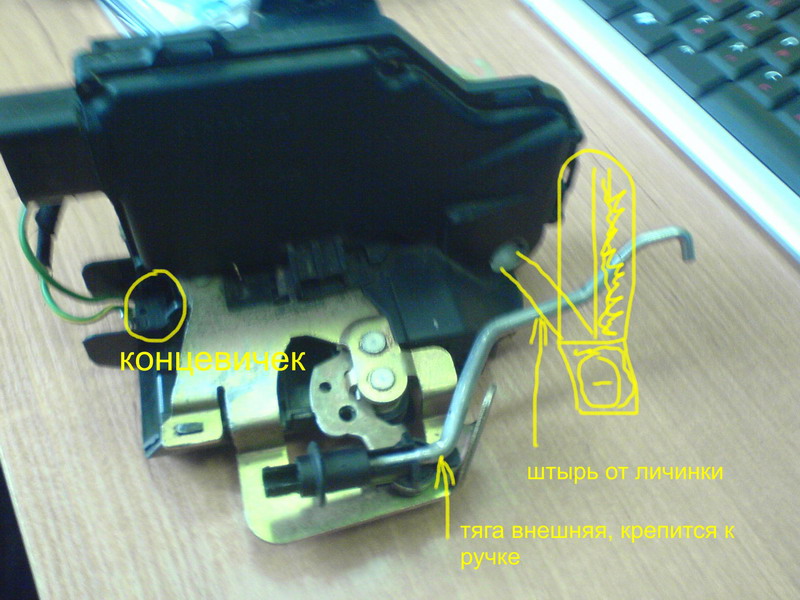

    ещё вариант штырь от личинки провернуть. На второй фотке.
