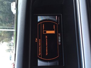

    Всем здравствуйте ...Нужно ли доливать масло при таком показателе?..Машина новая..2000 км пробег..

    сте ба ну чутка)) НУ машина тебе пишет, что уровень ОК)
    По сабжу: я бы начал доливать, когда останется 2 деления (у тебя их 8 и только 2 нету), но судя по авто в подписи у тебя такое не произойдет... масло меняй раз в 7.5к...удачи:hi:

    Это где там 8 делений?))...Я понимаю,что если примерно разделить на равные части..То одной четвёртой уже нет..Поэтому задумался ..Вот сегодня показывает даже ниже середины уровня..

    Доливай когда будем половина или 2 деления от минимума.
    Когда на максимуме то же не всегда хорошо.

    Сейчас вообще показывает ниже середины..

    что-то быстро уровень снижается , я стараюсь держать уровень не ниже середины.

    это не общий объем масла, а от мин до макс (если был щуп)
    примерно литр, всего 8 делений (по 125гр - деление)
    когда вся шкала пустая - это будет мин по щупу
    и только потом она сама с кажет "долей".....
    у тебя почти макс, не парься))))

    У него уже ниже середины говорит.

    Да нормально это:thumbup:
    я вообще езжу шкала всегда на уровне середины.
    и щупом проверяю иногда то же середина. Так что, это нормально.
    Ну уж если совсем тебя беспокоит эта шкала) долей 100-150 гр и будет тебе выше середины)

    Товарищ, а вы вообще как меряете уровень масла? сразу после того как глушите мотор? Вроде как правильно после выключения мотора (мотор епстественно должен быть прогрет) нужно подождать 5-10 мин и только тогда померять уровень масла, меня если честно пугает ваш расход в пол литра на 2к. Мой авто с таким же двиглом как у вас потребляет в среднем 50-70гр на 1000:shock:

    Так и меряю..
    Когда звонил од,сказали ,пока обкатка ,может расход масла быть...Хз ,кому верить...

    Ну не знаю, у меня первое деление ушло на пробеге 1700:shock: (машину обкатывал 3к)... к 6850 (замена масла) ушло 3 деления
