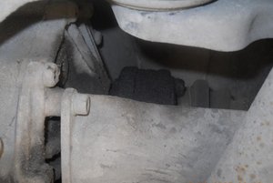

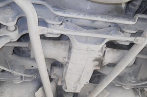

  11. net_user
    net_user Живу я здесь
    15 окт 2007
    1.875
    A6/C5 BDV АКП Q Av
    На редукторе с правой стороны есть мокрение маслом. На фото видно.
    Отчего это? Серьезно ли? Или пока можно забить?
  12. lsasss
    lsasss Участник форума
    11 авг 2011
    111
    A4 B6 BFB QM
    У меня та же проблема! А если масло сопливит, значит в редукторе его уже меньше чем нужно, т.е. как минимум долить надо.
    Купил пыльник 8E0 498 201 F и уплотнительное кольцо 016 409 399 B, заодно масло поменяю.
    Подскажите, я вообще то беру?
