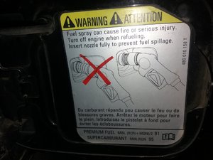

    Добрый день. Вопрос быть может странный... но всё же.
    Бытует мнение, что заливать бензин с повышенным акантовым числом нельзя...Мол прогорят клапана...
    На моём лучке бензобака написано:
    премиум - минимум 91 (ron+mon/2)
    Суперкар - минимум 95 rom.
    Вопрос...Правильно ли я думаю, что наш АИ92 это не равняется амереканскому 91?
    91 амереканский = наш 95АИ
    95 амереканский = наш 98 АИ
    Получается если я залью АИ в свою машину -, то ничего не прогорит?
    ps. если не брать в учет. что наш бенз бадяжный, и по факту 95 не всегда им является...

    Америка считает ОЧ как среднее между исследовательским и моторным методом. Т.е. 91 в Америке это АИ95, 95-> АИ98. По последним кустарным тестам на всех брендовых заправках в МСК 95 по факту равен 92. 98 несколько лет назад производил только Лук(могу путать, старый стал). Думаю если двиг турбо, то лить 98, иначе 95

  7. Виктор82
    Виктор82 Завсегдатай
    8 авг 2010
    912
    Audi С5 3.0 2002г.
    Нет, она пишет свои обозначения.

  9. Виктор82
    8 авг 2010
    912
    Audi С5 3.0 2002г.
    У меня не так.
    У меня просит минимум 91 по амереканской мерки... - что является нашим 95
    А супертопливо - минимальное 95 что является нашим 98 где-то

    По каталогу - мой мотор пишет - АИ - 98
    А еще есть такая картинка, где указан бенз на испытаниях динамики.
  12. Виктор82
    8 авг 2010
    912
    Audi С5 3.0 2002г.
    Так и написано "Супер бензин с октановым числом 98 по амерекосовски... Боюсь это наш ближе к АИ100:shuffle:
    причем в обоих случаях написано - минимум. (это я на надписи бензобака)
    Значить может лить смело АИ98
