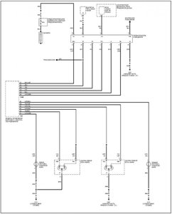

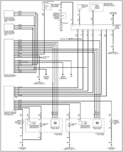

    Кто поможет. Нужны две электрические схемы. Audi a4 b7. Одна фары галоген...вторая на би-ксенон.

    на В7 не встречал схем, но предполагаю, что они похожи с В6
      60,5 КБ
      835
      106 КБ
      817

    Нет к сожалению они разные. На В6 всё просто.
    Нужна именно на В7.
