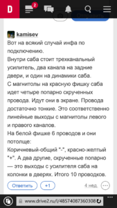

    Достались колонки передние BOSE за небольшие деньги. Поставил. Результатом был очень доволен.
    Решил собрать весь комплект звука. Нашел саб штатный BOSE на авант.
    2 штекера.
    1- красный - 4 провода.
    2 - белый - 6 проводов.
    Ну если предположить, что красный - 4 провода это на задние колонки (если угадал конечно), то белый меня ввел в ступор. Магнитофон не штатный (пока).
    У меня задние колонки почему-то в задней двери. Заглянул в штатное место саба, там нашел белый штекер, как на сабе, но из салона он идет папа и на сабе папа, оба белые и 6 штекеров, думаю не связан. Придется с нуля тянуть провода.
    Может есть у кого схема подключения саба?

    питание два провода и выхода на задние двери
