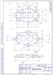

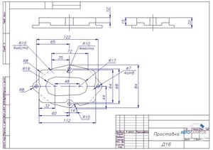

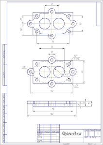

    когда то тоже заморачивался,вот собрал кое какой материальчик,может поможет.... пїЅпїЅпїЅпїЅпїЅпїЅ.jpg 18-1-f.jpg новый-4.JPG Чертеж2.jpg
    вом только нужно посмотреть какое расстояние между болтами крпеления подушки к колектору ( либо 130х98,или 122х68) и потом выбрать соответвующий чертежthere

    Спасибо за чертежи!!!
    А коллектор если не подойдет, будем искать под двухкамерку.

    кстати,насчет материала.Ябы не советовал данную проставку делать из текстолита и дюраллюминия,поскольку из-за небольшой высоты ее (примерно 10мм) быстро срывается резьба шпилек проставки.Это по словам людей,которые ставили этот карбюратор.Если уж и делать,то со стали+купить специальную тазовскую теплоизолирующую проставку под карб,чтобы избежать нагревания карба от коллктора... Вот прилагаю несколько ссылок,в помощь работе - http://audi80b2.0pk.ru/viewtopic.php?id=7 (только сдесь косячный чертеж,отверстия неправильно размечены,кстати карб был однокамерным,значит растояние между отверстиями крепления подушки к колектору 122х68), http://www.golf2club.com/forum/index.php?showtopic=33792&st=0 , http://volkswagen.msk.ru/forum/index.php?showtopic=89527 Рад был помоч:beer:P/S/ Возможно на некоторых сайтах по ссылкам Вам придется регистрироваться,ну сайты полезные,не обессутьте))
